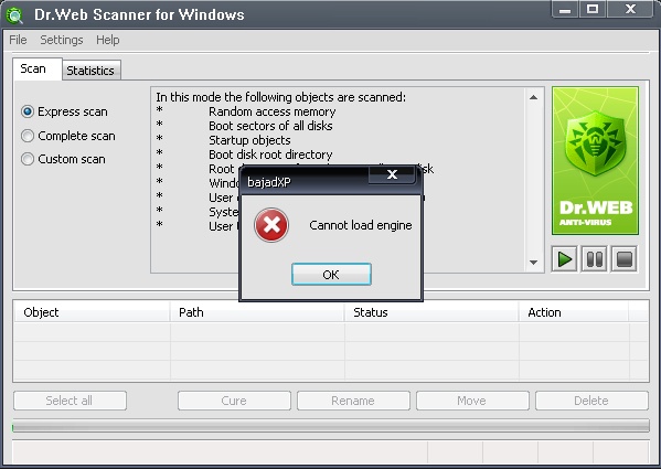

Цитата(MagON @ 24.5.2010, 11:33) *
он хочет файл setup.dll
Тут длинно надо объяснять. CureIt - это саморазворачивающийся архив с именем, например, 56uqhs48.exe. При запуске он распаковывается в директорию временных файлов, которая у тебя прописана в переменных окружения, например: c:\temp или c:\windows\temp или "C:\Documents and Settings\User\Local Settings\Temp", в папочку вида примерно: RarSFX2. (Найди ее)
Внутри папочки должен быть файл setup_xp.ini (Проверь его наличие)
В нем должна быть строка EnginePath = setup.dll (Проверь ее наличие)
Сам файл setup.dll тоже должен лежать в этой же папочке (Проверь)
Если чего-то нет, возможно архив битый. (скачай заново)
Если всё есть и не работает, попробуй запустить вручную:
- распакуй архив в папку с DOS-именем, например: c:\qwert\
- запусти стартовый экзешник. Это не файл ***xp.exe (в твоем случае bajadxp.exe), а файлик со случайным именем размером поменьше (например, 4459ca.exe)
- если и это не помогло, то запускай так:
4459ca.exe /ini:setup_xp.ini
Спасибо! — MagON

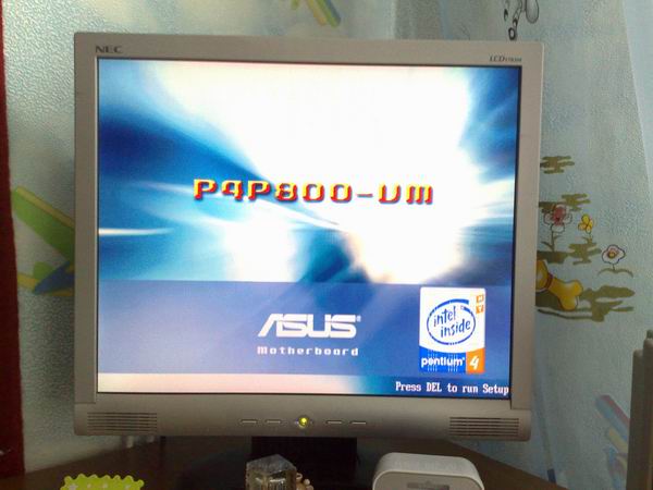

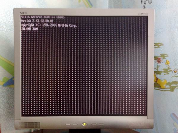

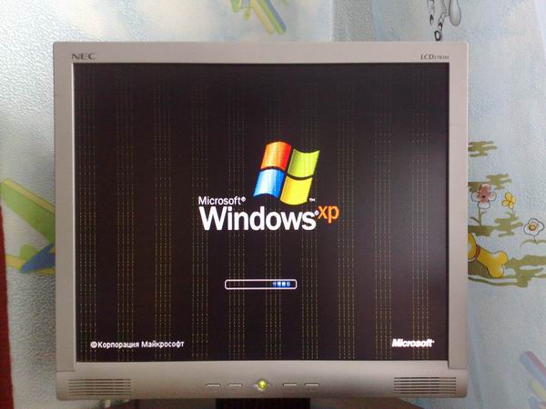

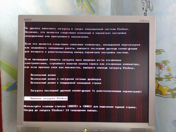

У ребенка тут траблочка приключилася....грешу на видюху....но мне непонятны несколько моментов....
Если видюха накрылася , то почему заставка материнки без помех . И более того...в БЕЗОПАСНОМ режиме все нормально и чисто показывает.
На фотах видно , что кубиками показывает сразу в режиме поста...потом заставка материнки чистая....потом меню загрузок с помехами....при выборе обычной загрузки дело доходит до заставки винды и всё ....самоперезагрузка...
Сообщение отредактировал elmont33 - 28.5.2010, 18:37
iblis
сообщение 28.5.2010, 19:41
Сообщение #420
Сообщений: 1565
to elmont33: потому, что заставка материнки идет в минимальном разрешении и видео особо не загружает. Видеокарта перегрета, или полный капут, или снять вентилятор -почистить, снять радиатор - почистить, заменить термопасту.

iblis, да, наверно, каюк ей....просто какой-то неоднозначный каюк...
да не...выкину....она свое честно отработала....

iblis, GOLLANDEC, парни а как на счет того . что глюки есть уже в режиме ПОСТ...??? и на холодную...без винды...без нифига...просто в посте....
Ей цена пару копеек и каких то реанмационных усилий она не стоит ( 6600GT )....но мне просто непонятно это....в посте глюг есть...а в безопасном режиме нет....в биосе тоже нет....и винде не дает грузиться в обычном режиме...
