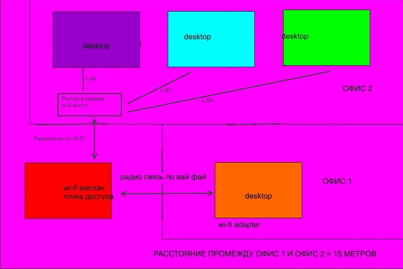

тебе ж в прошлый раз уже весь расклад давали... да у нас хрен чего найдешь поиском, а на память я уже не помню...
короче, боюсь, что одним устройством не обойдешься.
если и есть в природе девайс с двумя вайфай интерфейсами, то он скорее всего дороговаст.
но у тебя уже есть роутер, так?
надо купить свою вайфайную точку доступа: к ней будут цепляться все твои внутренние вайфайщики, она будет кабелем соединятьсяс роутером. Роутер же своей вафельной частью в режиме клиента зацепится к маглану.
Это навскидку, первое что пришло в голову, по-видимому, возможны вариации.

Цитата(dissector @ 28.5.2012, 23:46) *
вот.
а можно с роутера(ну или как называется и где купить) маглан вай фай вдеть?
Можно вдеть. Купить роутер можно в софткапитале, кинетика я видел в Х-компе.
Бытовые устройства умеющие одновременно работать в режиме точки доступа (роутера) и беспроводного моста лично мне не встречались, думаю профессиональное оборудование это умеет но оно достаточно дорого.
И все же я бы сделал так, как рисовал где-то раньше, проще хоть и дороже, зато надежно.
- Два роутера: один в режиме беспроводного моста ловит Маглан и отдает его по проводам на другой роутер работающий в режиме точки доступа (точка доступа раздает сеть по проводам и воздуху).
Вообще не пойму что мешает оборудовать офис 1 простым Wi-Fi USB свистком и цепляться им к Wi-Fi Маглана, а Офис 2 простым роутером (режим беспроводного моста) и кормить с него сетью десктотпы по проводам?
Или у Маглана лимит на подключение беспроводных устройств?
И кстати, зачем на рисунке ОФИС1 два раза подключается к одной и тойже сети? Сначала линк Маглан-офис1, потом линк офис1-офис2. Ведь все устрйоства уже соеденены и находятся в однйо подсети.
