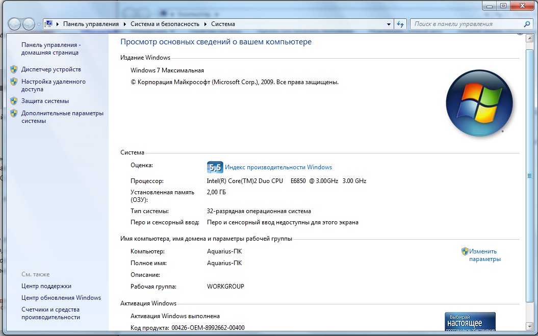

Mango1890
сообщение 1.2.2012, 22:01
Сообщение #2632
Сообщений: 2885
Спасибо: 2461
Торонага,вот как то так...
1.
2.
3.Хз...(читай мою подпись rolleyes.gif )
4.
5.4,76 Гб
6.
Сообщение отредактировал Mango1890 - 1.2.2012, 22:03
сообщение 1.2.2012, 23:58
Сообщение #2633
Mango1890, ага. Ну вот, смотри теперь. Куда бы ты ни устанавливал эту байду, архиватор сперва распакует ее во временную папку, а она находится на диске С (если ты ЭТО не менял в системных переменных). Голландец рассказал, что при распаке этой игры ее каталог достигал 30 гигов, а может и более. Потом инсталлятор все за собой приберет, и в каталоге останется гигов 7. Но сейчас-то ему нужно 30 как минимум!!!!
А у тебя на С всего 19 гигов свободно, вот и пишет оно, что нет места.
Кстати, гражданин Нидерландов сказал мне, что игра один хрен не запустилась, ибо под конец мистер НОД32 схавал главный пусковой файл smile.gif - сказал, что он заразный. sad.gif
Так что: освобождай диск С (или переназначь папку Temp на другой раздел), временно приостанови антивирь и пробуй заново.

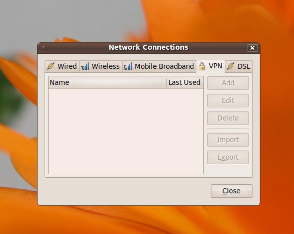

подскажите, почему в настройках ВПН Убунты недоступна кнопка "Добавить"?..

Рамзес, косяк граф. оболочки, думаю. smile.gif в rpm-based дистрибах все нормально там создается и настраивается искони. Попробуй вебмином - на три головы функциональнее и удобнее. Отдаю предпочтение ему даже перед консолью.
Спасибо! — Рамзес

Торонага, да вряд ли это косяк, установочный диск заводской, пришёл почтой прямо из Cannonical. Самая что ни есть оригинальная сборка. Хотя Wi-Fi подхватил без каких-либо проблем, и блютуз тоже. Перед этим настраивал в openSuse, Mandriva и Fedora - никаких проблем нигде не возникло..

Рамзес, так я и не вел речь о повреждении дистриба. Это именно баг данного конкретного пакета графики, исправят в след. релизе. Или уже сейчас есть патчик, возможно.
В Gnome подобное частенько втречалось... а это кто? KDE пробовал?
да, это GNome, старенькая Ubuntu 9.10. Завтра попробую 11.10. Или сначала лучше патчик скачаю, если USB-модем подхватит.
Kubuntu юзал, но она мне показалось ресурсов поболее требует и как-то неудобно, смахивает на Suse. В Мандриве KDE приятнее.
