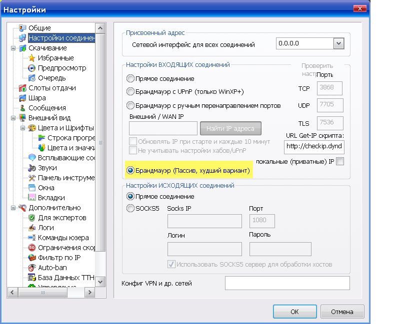

Не могу настроить скичивание в ДС++ с ноутбука по вай-фай. Есть где инструкция как это делать? Чей ай-пи прописывать? У меня к роутеру подключен по проводу комп. Там все работает как обычно. А вот ноут никак не могу. На ноуте Виста

в настройках DC подключения поставь галку на "Брэндмауэр", должно работать.

shans2 Нужно на роутере проброс портов настроить. И в ДС тоже прописать. На пальцах не объясню, найди кого-нибудь кто умеет из знакомых.
вот пример ссылка доступна только зарегистрированным если сам поковырятся захочешь. Но на всех роутерах по разному немного

smalkin, ты ему пытаешься объяснить как "пробрасывать" порты для Прямого подключения. Человек сейчас запутается, он не совсем это спрашивал. smile.gif

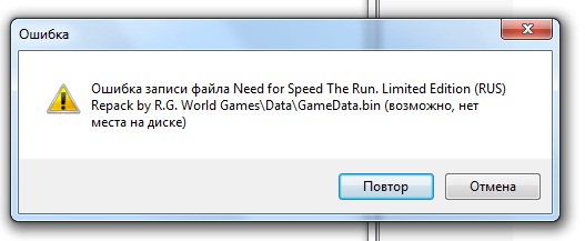

При распаковке архива WinRar всплывает такая шняга
И так кажный раз при распаковке архива большого размера.
Места-навалом.Че за дела?Архив переустановить?Переустановил...Короче,подскажите,плизззззз
сообщение 1.2.2012, 0:42
Сообщение #2616
Mango1890, всм такая проблема с любым архивом большого размера? а если ты сам создашь архив и попробуешь его распаковать?

GOLLANDEC, такая проблема с каждым архивом большого размера,скаченного с ДЦ++.
По 2ому вопросу - не пробывал.
сообщение 1.2.2012, 1:19
Сообщение #2618
Mango1890, четыре варианта как минимум:
1. мало места для временных файлов при распаковке (папка Temp)
2. Распаковываешь архив более 2Гб на файловую систему Fat32
3. Устаревшая версия архиватора, а архив создан в более свежей
4. На 64-битной системе установлена 32-битная версия архиватора.
Подробности давай
PS. забыл самое вероятное laugh.gif. логические ошибки на разделе(ах), сделать бы проверку с /r
Сообщение отредактировал Торонага - 1.2.2012, 1:23
Спасибо! — Mango1890

Торонага, епта,четырех пока хватит!)
сообщение 1.2.2012, 1:32
Сообщение #2620
Торонага, не знаю, у меня стоит старенькой ВинРар и на 64 битовую семерку, работает вроде, ща докачается архив требуемый, проверю
Mango1890, файловую систеvу проверь первым делом

GOLLANDEC, чем файл.сис-му проверить лучша?
сообщение 1.2.2012, 1:35
Сообщение #2622
оно всегда так бывает, у тебя работает, у меня работает, начинаем всем давать рецепты.. и тут на тебе smile.gif
просто у меня объемы побольше, статистика лучше, бывали случаи. разнобитность может давать подобные эффекты при соотв. прочих условиях.
сообщение 1.2.2012, 1:44
Сообщение #2623
Mango1890, заходишь в мой комп, нажимаешь на винте прааой мышки и свойства, там будет сверху написано FAT32 или NTFS
Торонага, ага, согласен целиком и полностью
п.с. фильм тот
сообщение 1.2.2012, 1:47
Сообщение #2624
Mango1890, лови еще причины:
6. вирус + антивирус
7. ВинРАР запущен не с правами Администратора
8. Слишком длинный путь распаковки (более 256 символов)
9. Кириллические символы в имени пути
Подробности рулят.
сообщение 1.2.2012, 1:52
Сообщение #2625
Торонага, данный Денисом архивчик спокойно открылся (распаковался) тоталом, ща пробую установить
сообщение 1.2.2012, 1:55
Сообщение #2626
GOLLANDEC, об чем и речь, иначе бы уже полсети выло на битый архив. smile.gif
грабля именно в его конфиге ОС. какая именно - надо определять.
