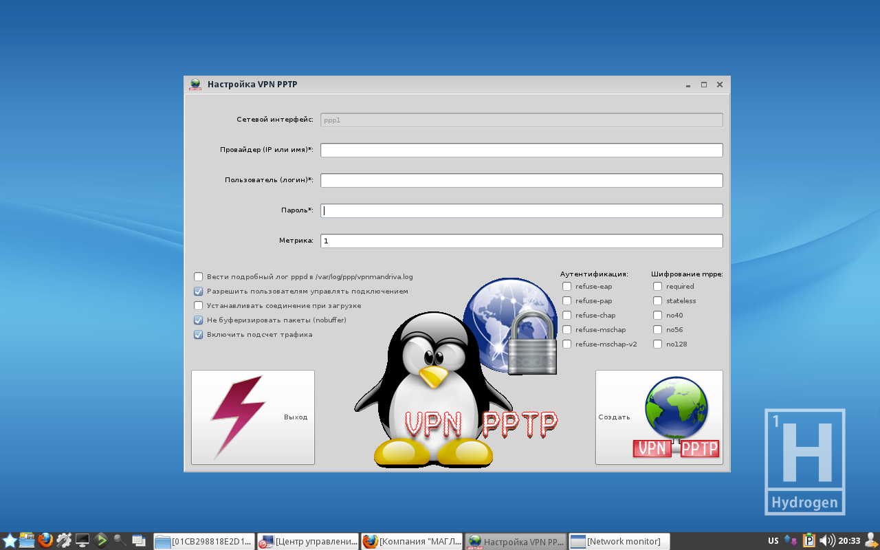

подскажите, как настроить VPN-соединение с интернетом в линуксе? Провайдер Маглан. Чо куда тут вводить, какой IP-адрес VPN-сервера?..

адрес сервера vpn.maglan.net
пользователь указан в договоре на последней странице(логин)
пароль тамже, вводить с учетом регистра
название соединения так чтоб самому понятно было

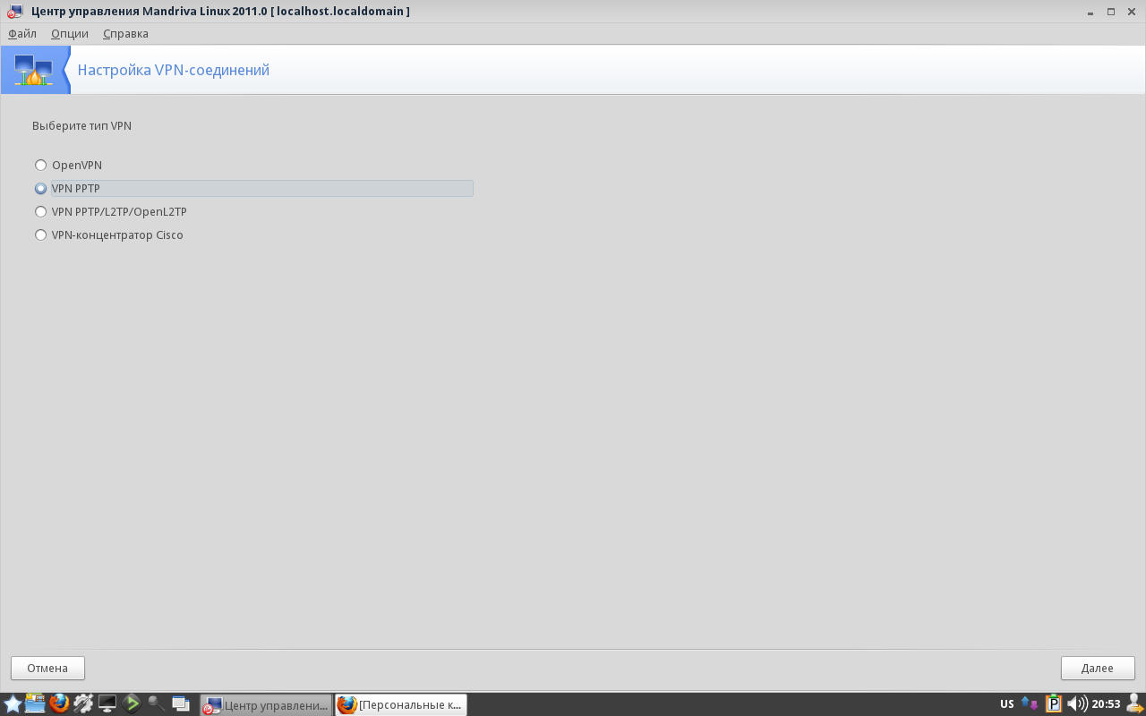

а IP-адрес maglan.net какой?..
и что здесь выбрать?

это считай и есть айпи, пиши vpn.maglan.net
пункт выбран правильно...если не заработает ставь третий
если что завтра звони 200-200, посмотрят есть ли конект до сервера

спасибо, вроде заработало! осталось кое-какие настройки подшлифовать....

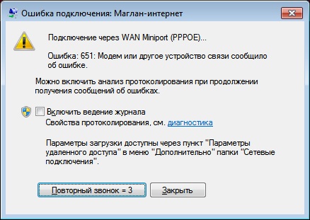

что это за ошибка, подскажите плиз! Всю голову сломал уже. Комментарий на сайте Маглана сух и лаконичен: "не отвечает модем". И?..

шаг 1: заходим на сайт ссылка доступна только зарегистрированным выбераем версию Винды и следуем инструкцияи по созданию подключения
если не помогло, то
шаг 2: если 7 или виста, пуск-строчка посика программ-cmd-найденную командную строку запускаем от имени администратора- в черном окне пише netsh winsock reset all и жмём ентер, после сообщения сброс каталоговвинсок бла бла бла перегружаем комп(внимание, обнуляться каталоги, возможно придёться перенастраивать подключение)
если и это не помогло, переставляем драйвера
на худой конец 200-200 ,вызов мастера, он платный,всм вызов

virus_max, большое спасибо за твои подсказки! Всё именно так и настраивается.
