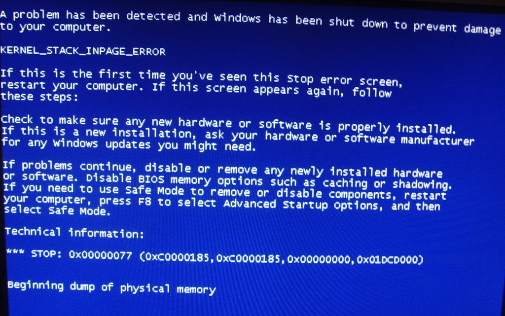

так.., дело было не в бобине муд... сидел в кабине...
хрен поймешь вообщем, началось после установки винта (синий экран), через день примерно.., на днях винт отключил и все было гладко.., сегодня не сработало, два экрана подряд практически
и после перезагрузки
сообщение 3.10.2011, 23:44
Сообщение #1978
обе ошибки связаны с ядром системы; вторая про win32k.sys говорит еще и о кривой работе системного драйвера дисплея обычно (а точнее, драйвера, который отвечает за переключение между окнами)..
чуть позже гляну точно по кодам ошибок.
Пока, значит, напрашивается битая Винда?
лови дальше, может еще какие вылезут. Если они каждый раз будут разные коды выдавать, то стопудово некорректная работа памяти.
Если останутся те же 7А и 77, то надо ковырять систему на предмет "левого" софта и кривости установки дров. Процесс мучительный и долгий, чаще всего ни к чему положительному не приводящий.
Ищи дампы, прогоню их дебагером, авось чего и отловится.

ну еще словил пару с ошибкой F4 после нолей..., еле загрузился, кривезна винды лечится переустановкой, это не есть проблема, вполне возможно что и вирус какой проскочил..

GOLLANDEC, значит по системе прогулялись неумно твикером, или изначально дебилосборка с отключенным по умолчанию журналированием.
Включай руками теперь, вещь крайне полезная.
Майн кампф - Свойства - Дополнительно - Загрузка и Восстановление (Параметры) - в Запись отладочной информации поставь хотя бы Малый дамп памяти. И каталог Minidump в виндовой папке создай руками принудительно, на самосборках часто она сама не создается. sad.gif
А Восстановление системы, поди, тоже отрублено как класс?

GOLLANDEC, про восстановление это я попутно... добрался-таки я до своей справки по ашыпкам. Цитирую:
Решение STOP 0x00000077 и 0x0000007A сообщений..
Эти STOP сообщения относятся к ситуациям, когда Windows NT не может загрузить информацию о виртуальной памяти в рабочую память из-за проблем с оборудованием или программного обеспечения.
Возможные причины::
- Повреждённый блок на жёстком диске.
- Некорректное завершение оборудования SCSI.
- Плохое соединение жёсткого диска с контроллером.
- Ошибка контроллера жёсткого диска.
- Исчерпывание свободного места.
Значение второго восьмеричного параметра, может помочь вам выявить проблему:
Значения параметра:
0xC000009A STATUS_INSUFFICIENT_RESOURCES - недостаток свободного места.
0xC000009C STATUS_DEVICE_DATA_ERROR - плохой блок на диске.
0xC000009D STATUS_DEVICE_NOT_CONNECTED - плохое подсоединение, некорректное завершение работы или контроллер не иожет обнаружить диск.
0xC000016A STATUS_DISK_OPERATION_FAILED - плохой блок на диске.
0xC0000185 STATUS_IO_DEVICE_ERROR - некорректное завершение или плохое подсоединение оборудования SCSI.
у тебя в обоих ошибках как раз вторым параметром идет 0xC0000185 - ergo передергивай шлейфы на хардах и на мат. плате. (заодно я бы и модули памяти перетыкнул).
Так что, видимо зря я на Винды погрешил, каюсь. smile.gif и Проверку дисков полную сделай (процедуру эту на системном разделе категорически советую делать еженедельно).
По F4 достоверной информации у меня нет, редко встречалась.
