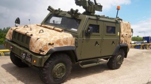

КОМФОРТНОСТЬ По заявленным характеристикам Iveco LMV M65 способна перевозить 5 человек. Только полностью экипированные пехотинцы долго в ней ехать не смогут. Их размещение в автомобиле осуществляется по схеме 2+3,в два ряда поперёк машины. На заднем ряду втроём тесновато, одному придётся постоянно торчать в открытом люке. При этом водитель и командир (передний ряд) практически изолированы перегородкой из распорок от бойцов, сидящих во втором ряду. Если по какой-то причине водитель потеряет возможность управлять машиной, его эвакуация через дверь возможна только снаружи,что в боевой обстановке означает попасть под огонь противника. Ведение огня из установленного на Iveco LMV M65 вооружения возможно только одним из 3х членов экипажа, располагающихся во втором ряду, из оружия, установленного на люке, либо только командиром машины при использовании дистанционно управляемого модуля вооружения (далее-ДУМВ). Перезаряжание оружия под огнём противника невозможно ввиду размещения боекомплекта (далее-БК) на крыше и в кормовом отделении, в том числе и личного оружия.
Ведение огня из личного оружия также неосуществимо ввиду отсутствия бойниц и невозможности открывания окон.В оправдание этого момента приводятся аргументы о низкой эффективности стрельбы через бойницы.Отчасти с этим можно согласиться,если Iveco LMV M65 выбрать «нужный» критерий оценки той самой эффективности.А если критерий выбран правильно,то окажется,что огонь из бойниц вполне эффективен. ….Если за критерий эффективности огня принять вероятность поражения отдельного врага при стрельбе из личного оружия через бойницу,то она мизерна.Но не надо забывать о том,что ответный огонь по противнику из бойниц машины не даёт и ему вести прицельный огонь по машине,в том числе,из таких средств,как РПГ.Думаю,не надо объяснять,к чему приведёт одно попадание из РПГ в бронмашину,будь то «Тигр»,Iveco LMV M65 или «Dingo».Если же всё же не повезло и итальянская машина потеряла подвижность,эвакуация экипажа из неё возможна следущими способами:десантом второго ряда-на любую из двух сторон,а также через люкв крыше машины;водитель может покинуть машину только на левую сторону через свою дверь,командир-только на правую сторону через свою дверь.В случае опрокидывания Iveco LMV M65 на один из бортов,что может случиться при подрыве машинына мине,ВУ или просто при наезде на препятствие,командир или водитель(в зависимости от того,на какую сторону завалится автомобиль) будут лишены возможности покинуть машину до прибытия помощи в виде БРЭМ или другой машины с краном и лебёдкой.В боевой обстановке это означает,что кто-то из экипажа Iveco LMV M65 останется в ней навсегда.В этой связи совершенно неясно,почему МО РФ так рьяно критикует отечественные БТРы с выходами личного состава на борта и борется за разработку в РФ БТРа с кормовым выходом,но в то же время принимает решение о закупке иностранной машины с такими же недостатками,на их взгляд,как на отечественных БТРах? пресловутые двойные стандарты или что-то другое? Небольшое расстояние между рядом сидений и поперечными трубчатыми распорками оставляет мало места для ног десантников,сидящих во втором ряду.При случайном наезде на ухаб,яму,при подрыве на ВУ это может привести к перелому ног.Стоит просто залезть в Iveco LMV M65 и посидеть в ней (во втором ряду)-тогда всё станет понятно.Конечно,если машина будет эксплуатироваться только на хороших дорогах,то особой опасности в этом нет,разве что если резко затормозить или во что-нибудь врезаться.Водитель в Iveco LMV M65 практически изолирован от других членов экипажа,как и её командир.

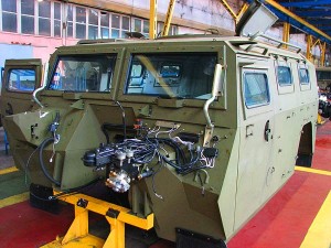

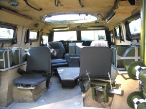

А как обстоят дела с эвакуацией и размещением экипажа в автомобиле «Тигр»? надо отметить,что недостатки компоновки Iveco LMV M65 и их возможные последствия при ведении боевых действий ,которые очевидны при сравнительном анализе,были учтены и устранены ещё на стадии проектирования отечественной машины.В однообъёмной бронекапсуле «Тигра»,внутренний объём которой превышает аналогичный параметр Iveco LMV M65 больше,чем на треть,перевозятся 6 человек,расположенные по схеме 2+2+2.При этом,любой из членов экипажа может без особых усилий занять место водителя после его эвакуации внутрь
салона машины.Также любые два члена экипажа могут занять место у оружия автомобиля для ведения огня в двух различных направлениях одновременно.Остальные бойцы имеют возможность вести огонь во всех направлениях из любого типа оружия (включая подствольные гранатомёты) изнутри машины через открывающиеся бронированные окна или бойницы.размещение в десантном отделении 4х человек как в полной экипировке,так и без более чем просторно.несколько слов о тактических возможностях сравниваемых машин.Возможность транспортировки в Iveco LMV M65 максимум 5ти человек (в оптимальном варианте-4х) потребует наличия минимум двух таких машин для перевозки отделения,т.е.6-ти машин на взвод (по стоимости-не менее 75 млн.руб).При этом совокупный боевой потенциал отделения сильно сокращается из-за ограничений по боевым возможностям и в связи с необходимостью организации доп. взаимодействия в рамках одного отделения и взвода.При этом говорить о высоких защитных свойствах Iveco LMV M65 не имеет смысла,так как попав в засаду она становится лёгкой целью для расчётов крупнокалиберных пулемётов и гранатомётов ввиду того,что не сможет помешать им ответным огнём,хоть и неприцельным. …Искусственное насаждение этих машин в структуры ВС РФ увеличит разунификацию,затруднит решение вопросов снабжения и поставит их эксплуатацию в прямую зависимость от поставок запчастей и эксплуатационных материалов из-за рубежа (стран НАТО).Таким образом,становится вообще непонятно,нужна ли такая машина нашей армии.Положительным в бронемашине Iveco LMV M65 является то,что в ней установлены более комфортные,чем в «Тиграх» сиденья.Однако,по объяснениям представителей «военно-промышленной компании»-разработчика,производителя и поставщика автомобилей «Тигр»,все их попытки предложить более эргономичные и удобные сидениявстретили категоричный отказ со стороны руководства МО РФ.Мотивировалось это тем,что машина военная,комфорт — не требуется,более важное значение имеет пожаробезопасность.Теперь наличие комфортных кресел трактуется как одно из преимуществ итальянской машины.Что касается пожаробезопасности,то в Iveco LMV M65 огнетушитель находится снаружи в кормовой части (внутри для него нет места),и при возникновении пожара внутри воспользоваться им в боевой обстановке не представляется возможным.В «Тигре» огнетушители расположенвы внутри салона,а силовое отделение оборудовано автоматической системой пожаротушения.
ЗАЩИЩЁННОСТЬ Заявленный разработчиками 3й уровень защиты автомобиля Iveco LMV M65 по STANAG 4569 (как бы должен соответствовать классу 6а по ГОСТ 50963-96) в РФ пока никем не проверялся и требует подтверждения. Два итальянских автомобиля,закупленные «КамАЗом» по просьбе МО РФ якобы для проведения испытаний итальянцы не разрешили ни обстрелять,ни подорвать. Во время приезда Сердюкова в Больцано (Италия) весной 2010 года итальянцы продемонстрировали баллистическая стойкость машины демонстрировалась так:в тир пригласили руководителя и несколько представителей российской делегации,туда же принесли фрагмент защиты,который обстреляли несколькими пулями. Пробития фрагмента не было,что привело в восторг представителей российской стороны.Был ли этот фрагмент в действительности фрагментом конструкции Iveco LMV M65, из какого оружия и какими пулями по нему стреляли-никто из российской делегации не знал. Оценка же уровня защищённости автомобиля Iveco LMV M65, проведённая экспертами путём внешнего осмотра машины и изучения имеющейся документации, вызывает большие сомнения в в соответствии вышеупомянутому стандарту защищённости.И вот почему.прежде всего,бронестёкла имеют толщину не более 60 мм,когда даже отечественное бронестекло для соответствия классу 6а ГОСТ 50963-96 имеет толщину около70 мм.При этом в мире признано,что бронестекло российского производства на сегодняшний день-самое прочное и обычно в 1.2-1.5 раза тоньше импортных образцов при той же стойкости,о чём не раз заявляли испытывавшие стёкла иностраннве эксперты.
Утверждается,что высокий уровень защиты бронемашины Iveco LMV M65 достигнут за счёт использования в её конструкции некой «бронекапсулы» с панелями из керамической брони,выполненными по форме защищаемых мест(дверь,панель передка,панель боковины и т.п.).При изучении итальянских рекламных материалов автор бронекапсулы в конструкции машины не нашёл.Есть некое сооружение,типа каркаса из труб,на которые при помощи крепежа устанавливаются керамические и стальные бронепанели.Керамическая броня-это передовая западная технология.Причём совместной разработки. керамику по заказу Iveco делает немецкая фирма BARAT Ceramics и собирает её в панель по форме детали.Формы деталей заранее оговорены в контракте,резать,подгонять ничего не надо,керамика сделана в нескольких размерах и сразу ложится на своё место.Затем керамические панели едут в Италию,где их соединяют с подложкой из высокопрочного полиэтилена,изготовленного в голландии компанией Dyneema,-получается панель керамической брони.Без подложки керамическая панель-не более,чем украшение.
Маловероятно,что при запуске производства итальянских машин в России,технологии,принадлежащие не только Италии будут переданы нашей стране. по сообщениям СМИ,их не получили даже американцы, союзники по блоку. Прелесть керамических бронепанелей в том,что при той же стойкости,что и броневая сталь,она на 40% легче.Но зато и на порядок дороже и никак не может быть использована для повышения или обеспечения противоминной стойкости машины.Каждая панель на Iveco LMV M65 крепится на свою деталь кузова,который,в свою очередь,выполнен из обычного листового железа на каркасе из труб.На этот кузов можно ставить обычные элементы9двери,крышу,окна и т.д.) и получается обычный внедорожник;если ставятся бронепанели-«суперзащищённый» Iveco LMV M65
Подчеркну ещё раз,что даже из фирменного «ивековского» буклета видно,что никакой бронекапсулы в конструкции машины нет и не может быть в принципе. Внешний осмотр машины экспертами выявил и то,что в отдельных местах панели керамической брони всю защищаемуюплощадь так называемой «бронекапсулы» и не перекрывают.В тех местах,где это сложно(а панели керамической брони м.б. только плоскими) или по габаритам невозможно обеспечить защиту керамикой,установлены вставки из обычной стальной брони,Жпричём их стойкость не соответствует 3-му уровню защиты по STANAG(тем более,требованиям ГОСТ Р 50963-96 по 6а классу защиты).Таким образом,в бронеконструкции машины образуется немало ослабленных зон.Итальянцы вопросы на эту тему парируют быстро:»наша техдокументация допускает до 15% ослабленных зон от площади защищаемой проекции».то есть,1/6 часть с каждой стороны и скрыши тоже.В общей сложности выходит,что примерно 2-3 кв.метра «бронекапсулы» Iveco LMV M65 не защищено!
