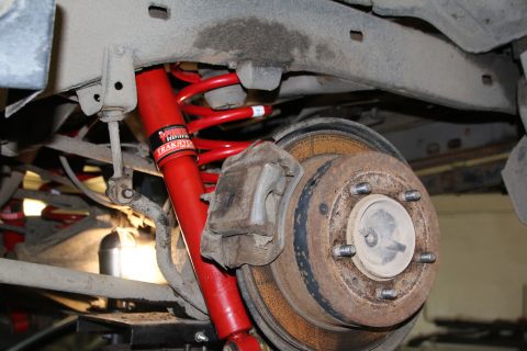

Что сделано:Установлен комплект подвески австралийской фирмы Pedders Suspension — амортизаторы, пружины, торсионы.
Подвеску предоставила компания Ex-Road. Монтаж не вызвал проблем.
Небольшой лифт внешне придал машине бодрости. По ощущениям (правда проехал пока километров 50) машина стала более собранной, кренов стало еще меньше. Подвеска довольно жесткая, но работает очень хорошо. Странное сочетание жесткости и мягкости хода. В купе с новой резиной Bridgestone Ice Cruiser 7000 275/70R16, так вообще красота! Да, резина тоже установлена…
