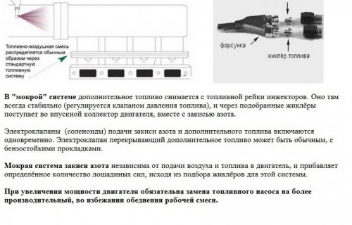

«СУХАЯ» — система впрыска закиси азота с одной форсункой, которая устанавливается перед дроссельной заслонкой. Через эту форсунку во впускной коллектор подается закись азота. Но данная система требует доработки топливной системы, которая должна подавать в момент впрыска закиси дополнительный объем топлива. Доработка топливной системы обычно делается за счет пере прошивки мозгов и установкой топливного насоса и форсунок большей производительности. На мой взгляд этот метод очень сложный и требует дополнительных финансовых вложений, кроме покупки самой системы… потенциал увеличения мощности у такой системы меньше чем у «ПРЯМОЙ» и «МОКРОЙ» систем.

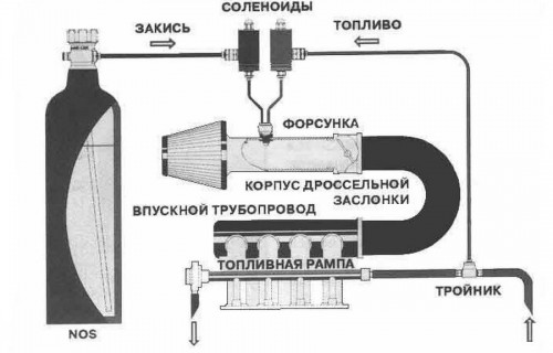

«МОКРАЯ» — система впрыска закиси азота с одной форсункой, которая так же устанавливается до дроссельной заслонки, но через эту форсунку в двигатель подается уже сразу смесь дополнительного топлива и закиси азота, НЕЗАВИСИМО от штатной топливной системы. За подачу закиси и топлива отвечают соленоиды. Соленоид — это клапан, который при активации системы открывается и дает выход топливу и закиси азота. На закись и на топливо соленоиды отдельные ! Смешивается всё через фоггер (форсунка). Данная система очень эффективна и проста в установке.

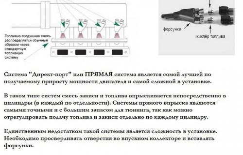

«ПРЯМАЯ» — «Директ порт» или прямая система закиси азота. Эта система значительно отличается от первых двух, так как она требует вмешательства в конструкцию двигателя. А именно врезки форсунок в ресивер перед каждым цилиндром. Через данные форсунки, фоггеры (идентичные фоггеру «МОКРОЙ» системы) топливо и закись азота подается сразу в цилиндры, минуя весь впускной коллектор, что обеспечивает более эффективное ускорение и уменьшает вероятность воспламенения топлива в самом ресивере. данная система является самой эффективной и самой дорогой в установке.

Желательно при установке системы закиси азота заменить и топливный насос на насос большей производительности, что бы не допустить обеднения смеси. Но как показал мой личный опыт, штатный альмеровский насос вполне держал своё давление при активации системы, но вскоре я его заменил на спортивный насос с производительностью 255 лч.

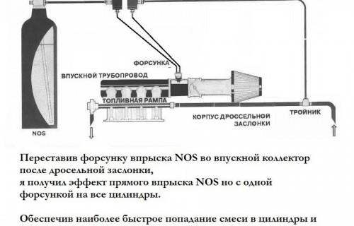

Но, поразмыслив над всеми знаниями я решил сделать из мокрой системы прямую, при этом не покупая комплект для перехода.

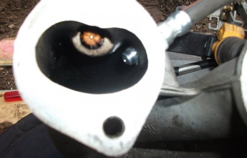

Смысл изменения был в том, что я установил фоггер (форсунка) не перед дроссельной заслонкой, как это указано в инструкции к мокрой системе, а после неё сразу в ресивер. Тем самым получил впрыск закиси азота сразу в цилиндры как в прямой системе. Единственное отличие — это то, что у меня была одна форсунка на все 4 горшка, вместо четырех.

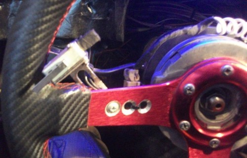

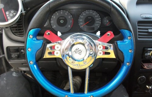

Далее я изменил способ активации закиси азота. В инструкции было сказано о том, что должен устанавливаться концевик на дроссельную заслонку, который включает подачу NOS в момент полного открытия дроссельной заслонки. Это на мой взгляд не совсем удобно, по этому я делал всё для максимального удобства использования системы под себя. Кнопку активации NOS я установил на руль. И сделал систему независимой от положения дроссельной заслонки. Этим я получил возможность активации системы именно тогда, когда мне это нужно. Именно в ту секунду, когда мне нужно ускориться. Что ОЧЕНЬ ВАЖНО на дороге !

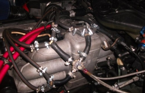

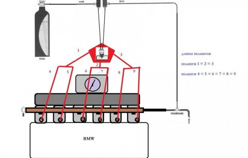

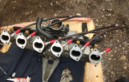

Итак получив огромный опыт общения с NOS я решил еще доработать свою систему. Сезон я уже к этому времени от катал и успел поменять двигатель. А идея моя заключалась в изготовлении прямого впрыска закиси азота непосредственно в каждый цилиндр двигателя. Но с помощью ОДНОЙ форсунки !
Разработал в мыслях схему, где-то даже делал зарисовки. приобрел необходимые фитинги, переходники, хомуты и шланги высокого давления (топливо стойкие). задача состояла в том, что бы сделать одинаковое расстояние магистрали NOS от фоггера до каждого цилиндра, что бы обеспечить равномерность распределения впрыска. Я всё это сделал и успел всё это дело опробовать на ралли, где и в конечном итоге на высокой скорости после полета с трамплина не выдержал лонжерон. Но самое главное, что идея РАБОТАЕТ…))) И сейчас уже на рядной шестерке моя система NOS доработана и улучшена с учетом всех ошибок и на мой взгляд выполнена очень достойно…

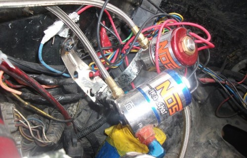

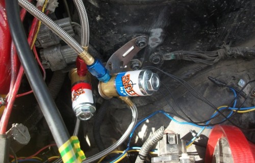

3. Это соленоиды. В системе «sniper» в комплекте идут соленоиды (клапана) очень слабой мощности. Они не переносят сильных нагрузок и перегорают. Их обмотка достаточно слабая. Мои соленоиды накрылись через несколько гоночных дней. Сначала я их ремонтировал, чинил обмотку и переделывал клапан, но потом просто купил соленоиды от для профессиональной системы на 400 лс и забыл об этих проблемах.))) Производительность этих соленоидов в сотню раз выше и качество исполнения так же американской фирмы NOS.

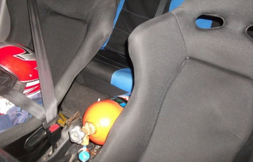

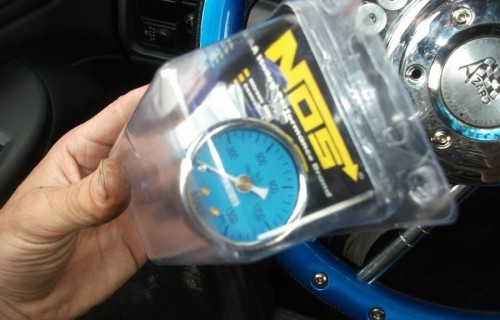

4. Подогрев баллона NOS. Очень важную роль играет температура баллона с закисью. ведь чем он теплее, тем выше давление в баллоне. Жиклеры, которые имеют определенную пропускную способность подбираются в специальном соотношении при определенных параметрах давления топлива в системе и давления газа в баллоне. По этому очень важно, что бы в топливной системе было стабильное давление при активации NOS и баллон был подогрет до нужной температуры. для этого есть специальная грелка на баллон закиси азота, но у меня данной грелки к сожалению до сих пор нет, по этому подогревать баллон приходилось с помощью штатной печки, накрывая его курткой и запуская в неё поток горячего воздуха. Следить за давлением баллона НЕОБХОДИМО ОБЯЗАТЕЛЬНО ! Это делается с помощью специального манометра.

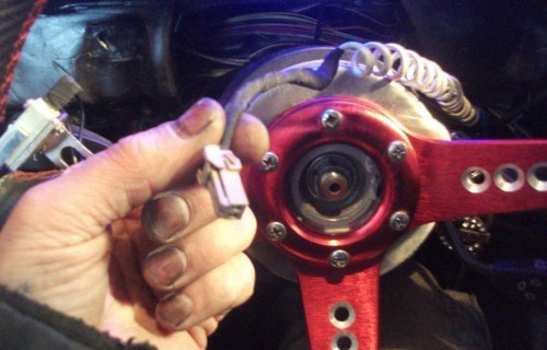

6. Кнопка активации NOS на руле. здесь вся проблема заключается в проводе идущем на эту кнопку. При активной рулёжке, провод накручивается на рулевой вал и может оборваться. С учетом полученного опыта, в этот раз я сделал данный провод отключаемым. То есть, когда это необходимо, провод подключается к фиксированной на руле кнопке и система работает в свою полную силу.))) Что ОЧЕНЬ удобно и практично.
