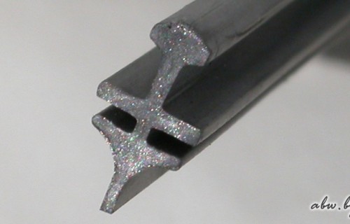

Самая важная деталь щетки стеклоочистителя — скребок. Она же и самая уязвимая. Скребок очищает стекло кромками лезвия. Для качественной очистки необходимо, чтобы лезвие скребка, прилегающее к стеклу, имело прямоугольную форму с двумя острыми кромками. В крайних точках хода стеклоочистителя в моменты перемены направления движения лезвие щетки обязано перекладываться с бока на бок, чтобы то одна, то другая острые кромки попеременно продавливали слой осадков и убирали их со стекла.
Подсчитано, что, сделав 500 тысяч рабочих циклов, скребок очищает от воды, снега и грязи площадь, фактически соизмеримую с полусотней футбольных полей. При неблагоприятных метеорологических условиях стеклоочиститель способен выполнить такую работу всего лишь за год эксплуатации. Между тем «прогулки» по стеклу не проходят для кромок скребка бесследно. Они изнашиваются и по мере того, как становятся менее острыми, убирают грязь все хуже. В конечном итоге скребок, вместо того чтобы соскабливать грязь, всплывает на ней и не столько очищает, сколько размазывает ее по стеклу.

Если щетки свое отслужили, есть несколько вариантов замены. В каркасных щетках при отсутствии либо незначительных люфтах в сочленениях можно ограничиться только заменой скребка. При стоимости профилированной резиновой ленты порядка 15-25 тыс. руб. это позволит минимизировать затраты, однако надо учитывать, что серьезные производители щеток на мелочи не размениваются. Ленты, предлагаемые на рынке, представляют собой, как правило, кустарные изделия, поэтому не факт, что прослужит замененный скребок долго.
Встречаются также скребки, продающиеся поштучно вместе с держателями и концевыми фиксаторами. Они долговечнее. Длины таких скребков хватает для установки в большинство щеток. Главное, чтобы ширина держателя скребка соответствовала размеру фиксирующих скоб на коромыслах каркаса, удерживающих скребок, а укоротить скребок до нужной длины несложно. Цена — около 100 тыс. руб. за комплект из двух скребков.
