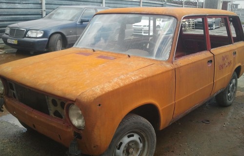

Был приобретен донор — Ваз 2102, его покупал изначально для восстановления, параллельно уже делал другой проект, что мешало взяться за «Двойку».

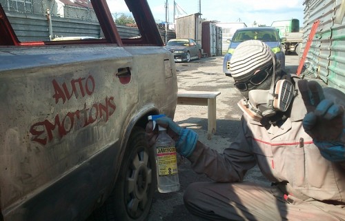

Кузов был зачищен, а затем оправлен на улицу, ржаветь натуральным способом. Но однажды я передумал, решив создать яркий и насыщенный проект. В голове мелькал общий стиль, но мне кажется, что именно в тот момент, он уже был зарисован и просчитан.

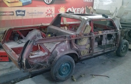

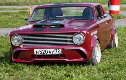

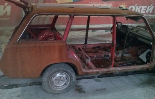

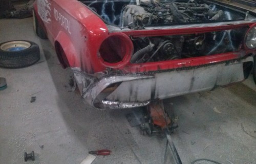

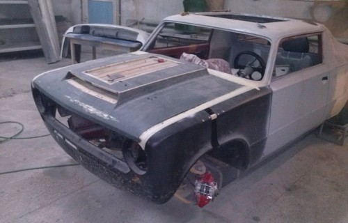

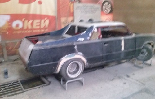

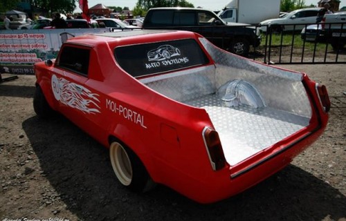

Я уже знал, что это будет маленький пикап, в стиле Эль-Камино. Крыша была отпилена, а затем занижена и укорочена. Чтобы крыша была совсем необычной, решили сделать панораму. Передние двери были удлинены, задние же заварены и срощены с крыльями.

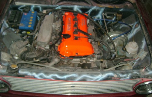

Так как выбранный нами ниссановский мотор не входил в подкапотное пространство, как по длине, так и по высоте. Передние крылья удлинили на 5 сантиметров, с подгонкой по ширине дела обстояли сложнее. Пришлось переделывать форму капота, которую лепили с нуля из пластилина, затем сделали матрицу. Итог — капот из стеклопластика со стеклянной вставкой посередине.

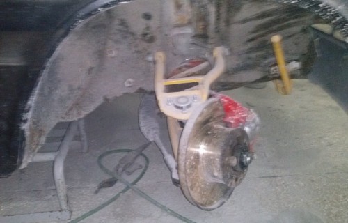

Кстати, двигатель от Nissan Silvia SR 20 DE, соединенный с родной жигулевской коробкой. Были сварены передние рычаги, для большего выворота колес. Установлена рулевая рейка с гидроусилителем, от какого то немца.

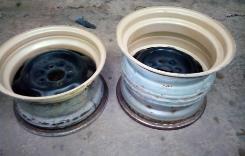

Мы взяли 8 жигулёвских штампованных дисков, распилили их и сварили, получились «развары». Ширина заднего колеса 9,5j, передние 8,0j. Во время первого выезда получил море впечатлений, страха и океан адреналина

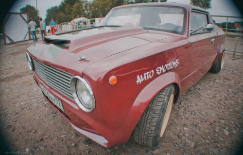

Автомобиль впервые выехал с открытым туннелем; из салона было видно, как крутился кардан. ГУР отсутствовал и из-за большого угла кастора колес руль было трудно удержать, но это не помешало нам получить кайф от езды, а так же от огромной проделанной работы!
В процессе катания, пали смертью храбрых: коробка передач, редуктор и два бензонасоса. На машине ездил весь сезон, в процессе поездок, еще многое дорабатывалось. Окружающие не могли оторвать взгляд. В общем, принесли массу позитива окружающим и насладились сами.

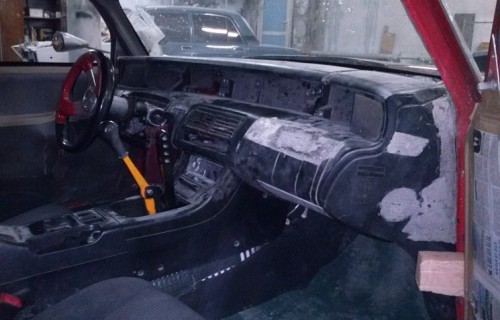

Пока авто ждет весны, чтобы снова выехать. Сам сосредоточился на салоне!
Пока внутри инсталляция музыки, панель от Хонды прелюд, сидения Субару, плюс обшиты двери.
