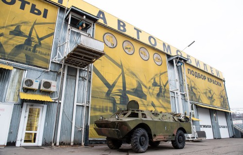

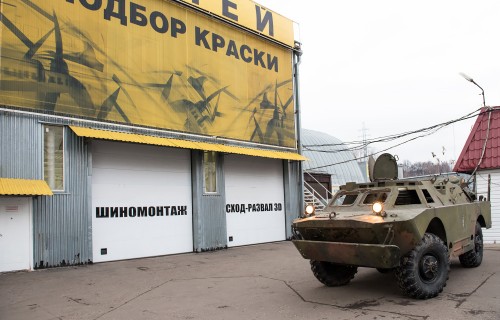

Буквально на днях мы перевезли броневик в объятия техцентра «Виста Моторс», где будем в тепле и комфорте ковырять его всю зиму. Конечно, перевозка не обошлась без приключений.

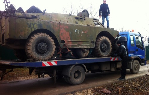

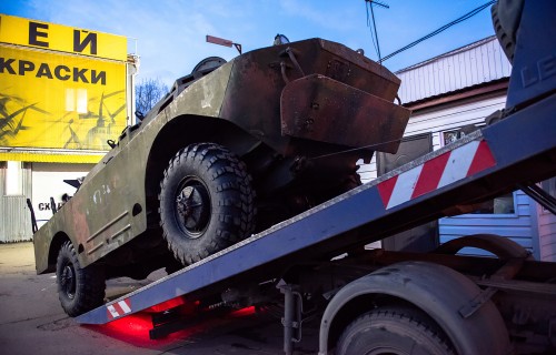

БРДМ заводится и даже может двигаться своим ходом, но пока не по дорогам, так как у него еще нет страховки, номеров, светосигналов и собственно водителя с правами, поэтому для перевозки пришлось искать эвакуатор. Оказалось, что найти в Москве машину, способную недорого перевезти 7-тонный броневик – очень непростое занятие. Тем не менее, перевозчик был найден и в назначенный час приехал за БРДМом.
Сразу же выяснилось, что броневик влезает на платформу впритык, поэтому было решено затащить его лебедкой, а не своим ходом. Так легче контролировать ход колес и координировать действитя водителя. Если заезжать своим ходом, то ничего не видно и не слышно. Полчаса мучений и броневик на платформе.

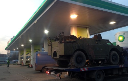

Все время, пока мы ехали, полоса впереди справа от нас была относительно свободной. Происходило это потому, что куча водителей выстраивалась справа от эвакуатора и начинала его фотографировать, создавая мини-пробку. В такой компании доехали до заправки!
А затем, конечно, встряли в пробку рядом с Крокусом. Тем не менее, больше полосатых препятствий на дороге мы не встретили и через некоторое время въехали в ворота сервис-центра.

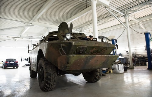

Парни из Висты умеют делать практически всё, но в нашем случае на их плечи ляжет только часть работ. Сейчас немного пройдемся по списку.

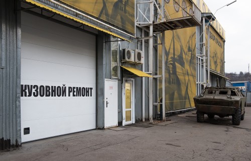

Кузовной ремонт нашей машине не нужен, однако ей предстоит установка надстройки для увеличения внутреннего пространства. Собственно, это единственная операция, которая будет осуществленна «на выезде», в специальной металло-ремонтной мастерской. В условиях обычного сервиса резать 7-миллиметровую броню непросто.
После создания надстройки и разметки отверстий под окна, а также финишных работ по металлу, машина вернется в техцентр. Здесь ей предстоят покраска, ремонт ходовой части, гидросистемы, электрики и установка самого различного оборудования. Пока не ясно, что будет происходить с отделкой салона, но этот вопрос решим ближе к делу.

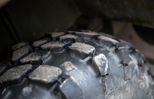

Колесико :3. Положил пятый айфон для масштаба. На колесах установлена внедорожная резина Ки-58, однако я больше подумываю о замене шин на Ки-126, как на современном БТР-82. Перед экспедицией мы совершенно точно будем ставить новые шины, так что это тоже решим ближе к делу. Еще проблема – пока не понятно как делать этой дуре балансировку.
Протектор! На Ки-58 он стирается сначала очень быстро, а потом, когда остается процентов 60, очень медленно. Каждое колесо весит 80кг, бортировать такую резину бесполезно, поэтому диск разборный. Существует еще и бронированная модификация этих шин – Ки-80Н. С ними колесо будет весить уже 120кг.

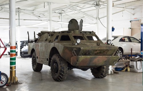

Каждый раз не могу спокойно пройти мимо фар. Сейчас стоят штатные фары ближнего света без светомаскировки. Установим к ним фары дальнего света. Подумываю об установке прожектора «Луна».
Наконец, загнали броневик в помещение. Без двух человек, координирующих движения – справится невозможно, изнутри не видно вообще ничего. Потом обязательно установим периметрические камеры для парковки.

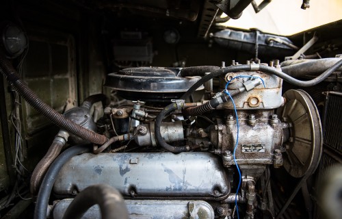

Двигатель, ГАЗ-41. С ним еще предстоит много работы, как впрочем и со всем, что находится внутри броневика. Из самых очевидных вещей пока
1) Отмыть
2) Поменять помпы/шкивы/прокладки где можно
3) Раскоксовать
4) Установить бесконтактное зажигание.
Популярный вопрос – почему я не хочу поставить дизель? Установка дизеля утяжелит корму броневика на 250 килограмм, а это очень плохо скажется на плавательных характеристиках машины. Другими словами, она утонет.
Совсем скоро поставим его сюда на домкраты и начнем ковырять со всех сторон, ух!

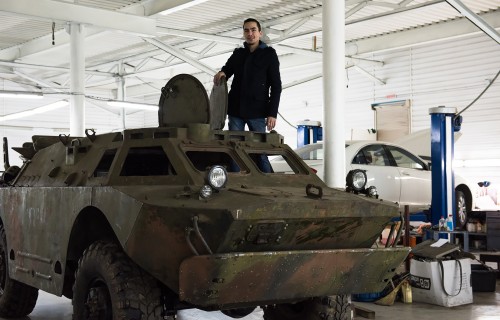

Уникальное фото – я со своим броневиком. Как известно, сапожник без сапог, так и я за пол-года обладания БРДМом так и не удосужился сделать нормального фото с ним. Вот, теперь есть.

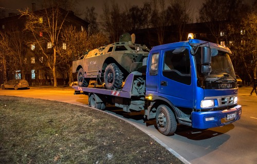

Вечером снова грузим броневик на эвакуатор и везем в металло-ремонтную мастерскую. Опыт уже есть, поэтому процесс идет быстрее.
Передвигаемся по тихим московским улочкам, собирая зевак )))
