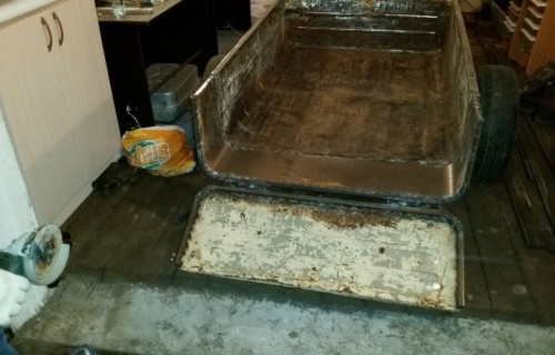

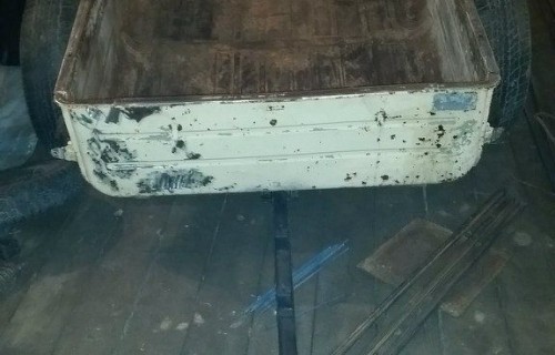

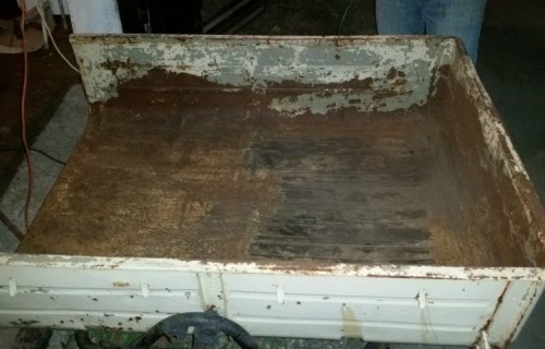

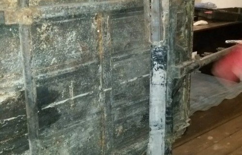

В таком виде он попал к нам в руки, простояв энное время в огороде. Конечно сначала отмываем.
И начинаем зачищать под покраску.
меняем слабенькое дышло, и чистим, чистим…

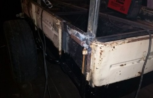

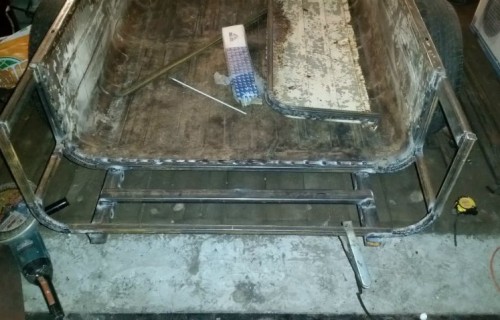

прицеп оказался немного коротковат под баллоны, поэтому наращиваем длину

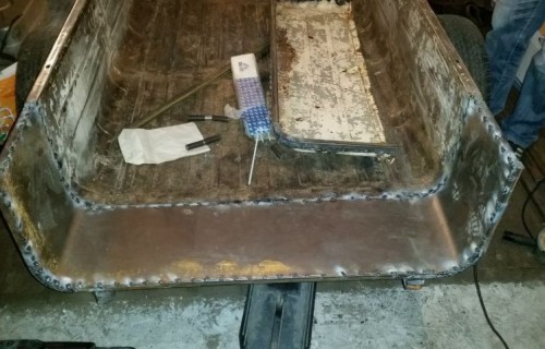

обвариваем, и чистим, чистим..))
В ходе посчетов выясняем, что оставлять родные колесики крайне рискованно. Приходим к проверенному варианту — задняя балка жигулей, подаренная следующим добрым человеком, вваривается в общий каркас прицепа.
Предвидя комментарии про амортизаторы: да, желательно, но доступных и надежных вариантов создания подвески на базе имеющегося — отсутствуют. Учитывая малое расстояние до площадки (около 5 км по асфальту), решаем жестко вварить балку, и ограничивать максимальную скорость с прицепом.

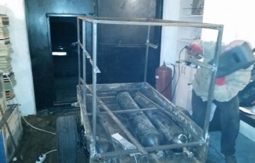

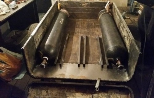

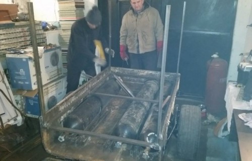

примеряем баллоны

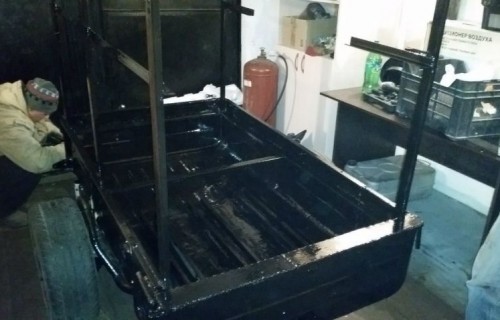

и ввариваем под них каркас.

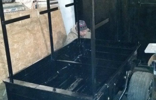

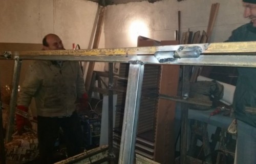

начинаем поднимать каркас вверх

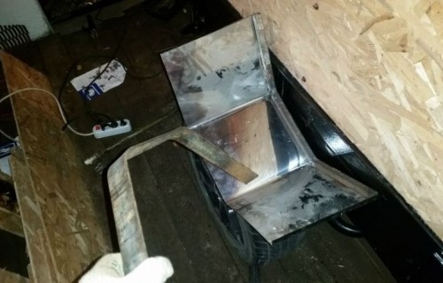

с шутками-прибаутками ввариваем петли одного борта
и защелки заднего борта
довариваем, дошкуриваем и начинаем покрывать специальной грунт-эмалью. Прицеп обувается еще одним добрым человеком в пятнадцатые катки.

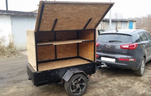

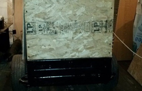

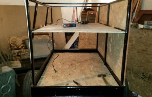

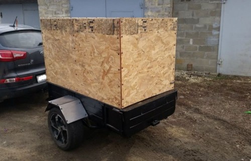

Эмаль высохла, начинаем обшивать прицеп листами ОСБ, отданными следующим добрым человеком, по совместительству генералом нашего пейнтбольного клуба)

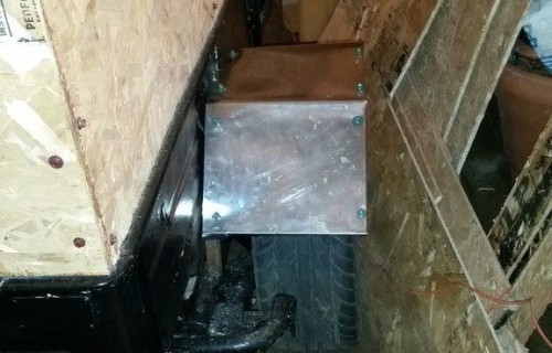

попутно рождаются крылья

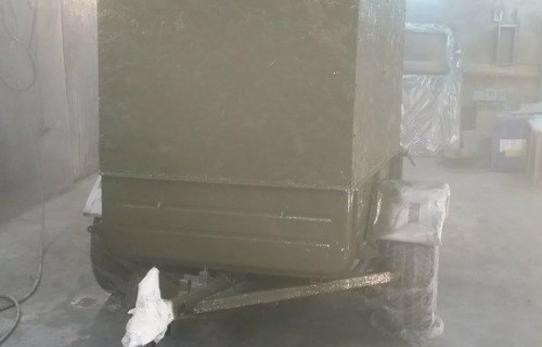

Прицеп начинает приобретать вид, но в дело вмешивается следующий добрый человек, и прицеп отправляется в настоящую покрасочную камеру

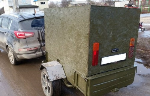

теперь мы еще немного и УАЗ)
Прицеп возвращается домой, собираем светодиодные фонари
Из остатков ОСБ скручиваем два ящика

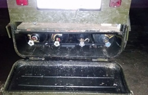

Крепеж баллонов

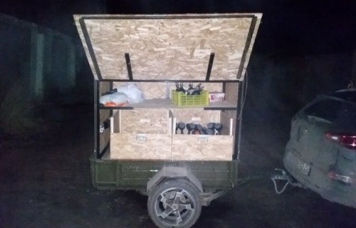

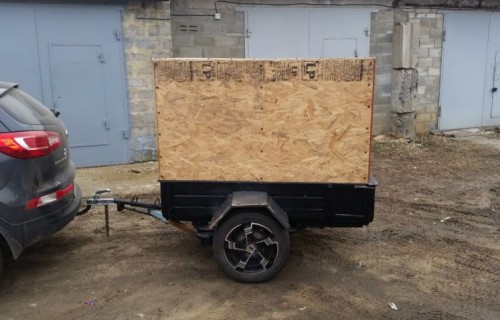

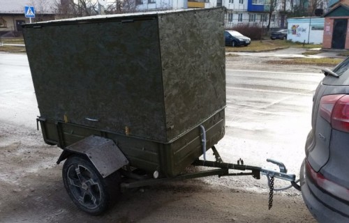

Две недели, четыре человека и 3751рублей затрат. Первый боевой выезд
Остались мелкие работы, но уже прицеп отрабатывает себя на все 100%. Кстати, полностью груженый четырьмя баллонами(а это под полтонны общего веса), стабилен на дороге, несмотря на все опасения об отсутствии подвески. Впереди новые проекты 😉
