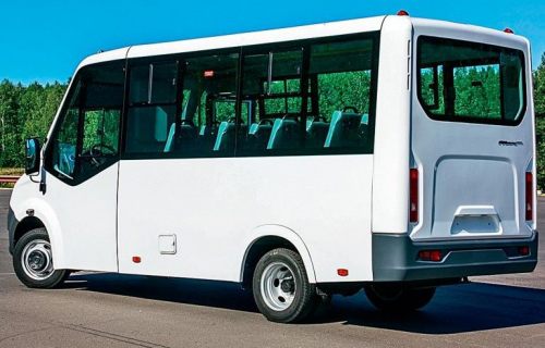

При этом длина машины осталась рекордно короткой – всего 6 метров. Для городских маршрутов это несомненное благо: аналоги той же вместимости длиннее «Некста» более чем на полметра.
Кузов устойчив к коррозии: большинство внешних панелей сделано из пластика, армированного стекловолокном.

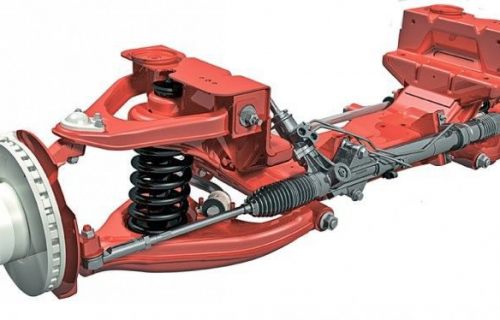

Передняя подвеска точно такая же, как у «Некста», – независимая, с мощными рычагами и шаровыми опорами. Пружинная, собрана на подрамнике, на который крепится и рулевая рейка. При такой схеме плавность хода и управляемость должны быть достойными. Задний мост у «Некста»-маршрутки иной, нежели у грузовичка, – из более прочной стали. Ведь его ждут повышенные нагрузки: у маршруток почти не бывает холостых пробегов. Еще одно конкурентное преимущество – принудительная (с электроприводом) блокировка дифференциала заднего моста «Илокер» (ELocker) американской фирмы «Итон» (Eaton). Для зимних дорог исключительно полезная штука! Посмотреть, как она работает, можно в «дополненной реальности» к этому материалу. Достаточно навести смартфон на значок – и видео появится на экране.

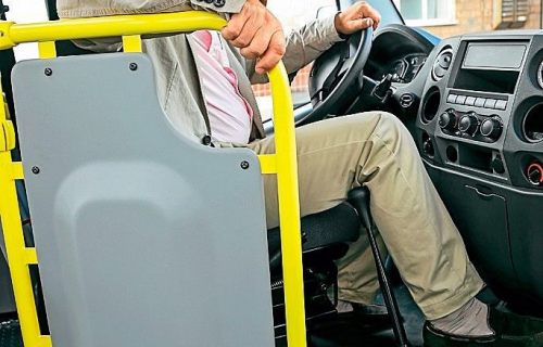

За рулем «Некста» комфортно, но куда деть собранную за проезд наличность? Как обычно, в коробку из-под конфет?

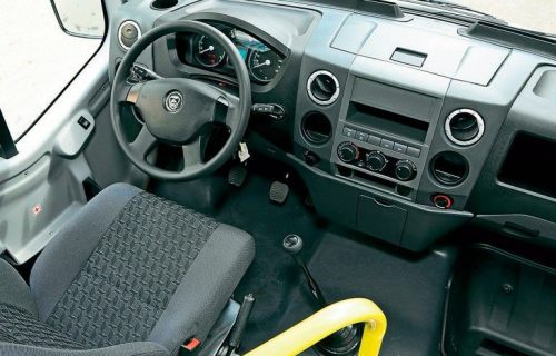

О водителе конструкторы позаботились ничуть не меньше, чем о пассажирах. Отменный обзор: панорамное ветровое стекло, низкий нижний край бортового остекления, огромные наружные зеркала, высокая посадка. Ориентироваться и маневрировать даже возле станций метро можно без напряжения. Сиденье – с массой настроек, руль регулируется по высоте. На ходу автобус на удивление резв. В динамике не уступит иным легковушкам, а потому на Третьем транспортном кольце столицы, где тестировался «Некст», я не чувствовал себя обременением для коллег-автомобилистов. Напротив, благодаря хорошему ускорению и цепким тормозам (с антиблокировочной системой) рваный московский темп давался мне легко.

Когда же, наконец, заменят напольный рычаг КП тросовым? Выходить неудобно.
Через вторую (аварийную) дверь люди высаживаются на обочину, а не на проезжую часть, как из маршруток-иномарок.

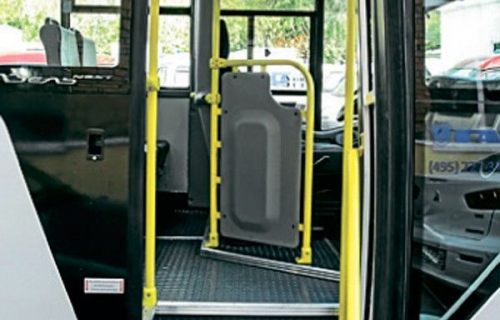

Низкие ступеньки и широкая дверь облегчают посадку.

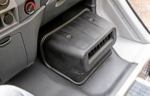

Дополнительная печка мигом согреет большой салон. Но скомпонована она так, словно про нее вспомнили в последний момент
Мощный независимый отопитель (опция) с воздуховодами ставят под сиденьями последнего ряда.

Независимая рычажная подвеска на отдельном подрамнике – прогрессивное решение.
