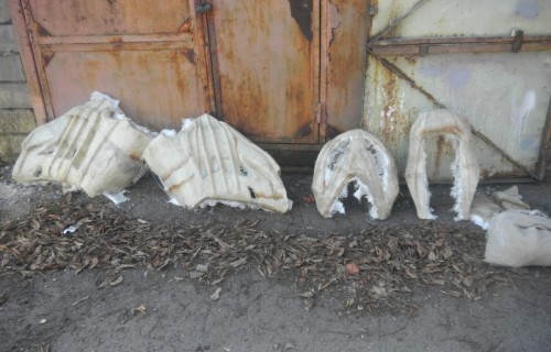

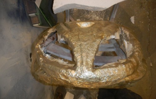

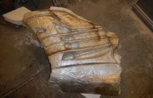

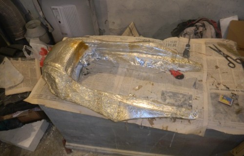

Одновременно со мной, правда с небольшим опережением, в соседнем гараже тоже ваяли свой пластик на очередной колхоз. И в результате своих эмпирических мытарств ребята выяснили, что мерзкий пенопласт весьма чувствителен к отвердителю поставляемому к полиэфирной смоле. Другими словами при нанесении на форму смола, сука, разъедала пенопласт как слюнокровь лядского Чужого переборки, из всем известного фильма Ридли Скота. Сквозь целофан, масло, графито-масляную смесь, бумагу и т.д. эта гадость проходила не стесняясь никого. И только лишь слой пищевой фольги смог остановить разрушение пенопластовых форм.

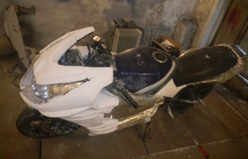

Зажаренные и довольно аппетитные пятна на фольге это масло. Масло необходимо для лучшего прилипания фольги к форме (о диффузии, надеюсь, известно всем).

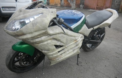

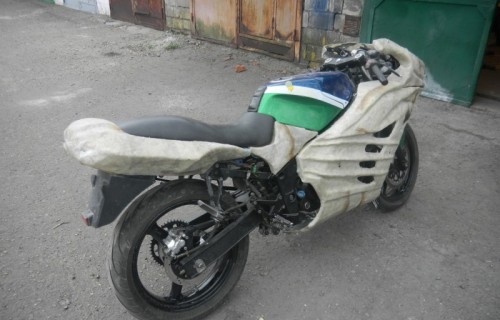

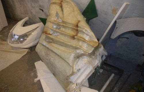

Дальше идёт процесс нанесения слоёного пирога из стекловолокна и смолы. Количество слоёв, расположение слоёв полиамидной ткани, типа кевлар, является секретом — просто испарения, весьма, токсичные, посему, всего процесса до конца не помню(штырело нехило).

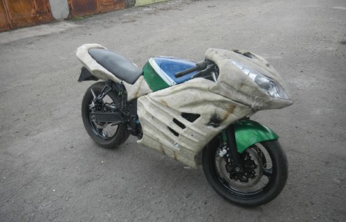

По итогу имеем.
Немного похоже на сырое тесто, не правда ли?

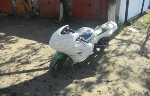

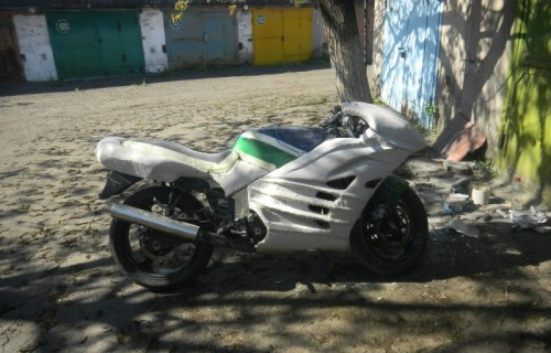

После началась обработка краёв — ножницы и шкурка очень полезные предметы. Следующим этапом идет шпаклёвка. Черновая шпаклёвочная работа велась шпаклёвкой со стекловолокном — три баночки по 1.8кг. 14$ за баночку. После шлифовка и следующий слой шпаклёвки для пластика — 1.8 кг/ 12.5$.

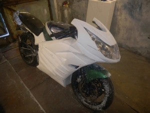

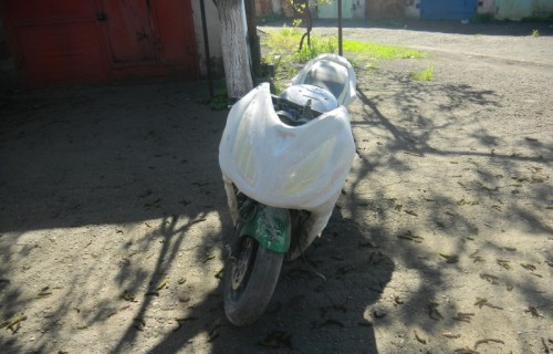

Вот, собственно говоря, что у меня получилось. Теперь предстоит грунтовка, окраска и сборка.
