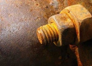

 Первый способ. Применить смазку WD-40 в аэрозольной упаковке. Это простой, но очень действенный способ. Такая смазка всегда под рукой у тех автолюбителей, кто сам занимается ремонтом своей техники. Он ничуть не хуже спецсредств для откручивания ржавых болтов и гаек, хорошо растворяет окислы и в разы уменьшает трение. Можно попробовать открутить через минут 20, но лучше подождать сутки. Наложите на соединение тряпочку, пропитанную смазкой. Перед тем как пробовать открутить, постучите молоточком по периметру. Откручивайте, постепенно раскачивая гайку вперёд-назад. Этот способ помогает в большинстве случаев.
Второй способ. Нет возможности применить WD-40. Чем её можно заменить? Подойдут следующие подручные средства: керосин, солярка, бензин, скипидар. С ещё более худшим результатом, но всё же помогает использование уксусной кислоты. Подойдёт и уксусная эссенция. Можно применить Кока-Колу. Этот распространённый напиток имеет в своём составе ортофосфорную кислоту, а она тоже растворяет окислы и некоторые другие загрязнители. Кстати, ей можно легко смыть пятна в салоне автомобиля. (Стоит задуматься, нужно ли пить такой прохладительный напиток?). В случае применения «заменителей», пытаться открутить проблемное соединение не ранее, чем через час, но лучше пропитайте жидкостью тряпочку, обмотайте соединение и оставьте на сутки. Дальше действуем, так же как и в случае с WD-40.
Третий способ. Нагрев. При нагреве детали соединения расширяются, расширение происходит не равномерно. Гайка, обычно расширяется быстрей. Образовавшийся зазор и позволит раскрутить соединение. К тому же нагрев разрушает ржавчину. Чем можно нагреть? В зависимости от массы соединения и местных условий, нагреть можно зажигалкой, свечкой, спичкой, газовой горелкой, паяльной лампой. Статья из паблика Машины, подпишись к нам! Можно смочить тряпочку в керосине, бензине обмотать ей соединение и поджечь. Конечно, этот способ нагрева требует максимальной осторожности и соблюдения правил пожарной безопасности. Можно использовать промышленный фен или мощный паяльник.
Четвёртый способ. Вместо того, что бы откручивать гайку, попробуйте её дозакрутить. Слой ржавчины сломается. Раскачайте гайку вперёд-назад и откручивайте.
