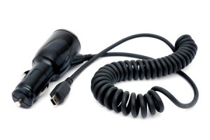

В Московской области завершилось весьма интересное дело. Владелица автомобиля Honda Civic требовала от дилера компенсации ущерба после того, как ее машина сгорела. А загорелся Civic в тот момент, когда женщина решила подзарядить свой телефон при помощи прикуривателя, передает газета «Газета».
Однако дилер заявил, что женщина виновата сама. Мол, использование устройства для подзарядки мобильного телефона является нарушением правил эксплуатации автомобиля. И, следовательно, возмещать ущерб никто не будет. Пострадавшая предъявила в суде данные независимой экспертизы, где было сказано следующее: «причиной возгорания автомобиля явился аварийный режим проводника[…], а данный аварийный режим является следствием дефекта, допущенного при сборке автомобиля на заводе-изготовителе».
Но суд принял решение в пользу дилера, адвокаты которого смогли доказать судье, что женщина просто неправильно использовала Honda Civic, в котором нельзя подзаряжать мобильный телефон при помощи гнезда для прикуривателя.
