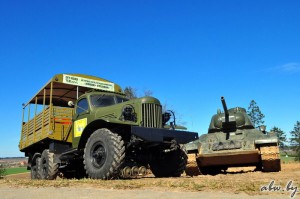

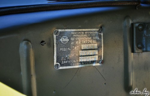

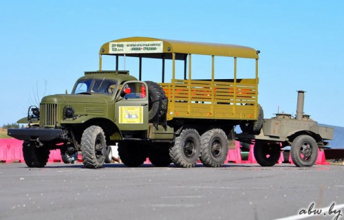

Нам досталось полноприводное шасси ЗИЛ-157К с военной приемки 1961 года выпуска в очень приличном состоянии и с пробегом всего 700 км.

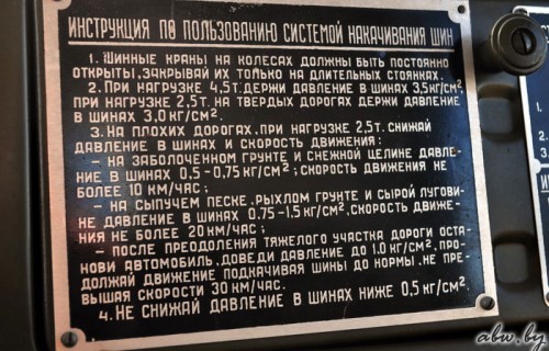

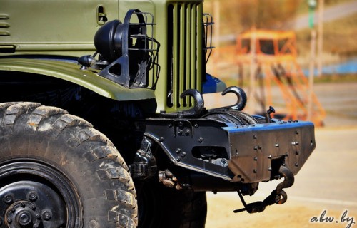

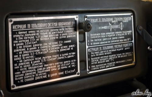

Помимо лебедки преодолевать болота, снега и сыпучие пески поможет система регулирования давления воздуха в шинах. Лебедку дооборудовали блоками, позволяющими направлять трос не только вперед, но и назад.

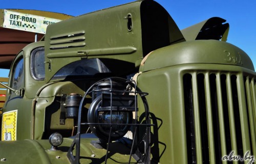

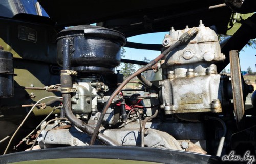

Двигатель и все агрегаты трансмиссии оставили «родные». Только подняли степень сжатия под 92-й бензин и пристроили «чайковский» карбюратор К114. Изменение фаз газораспределения позволило увеличить мощность двигателя. Расход топлива при этом несколько уменьшился.

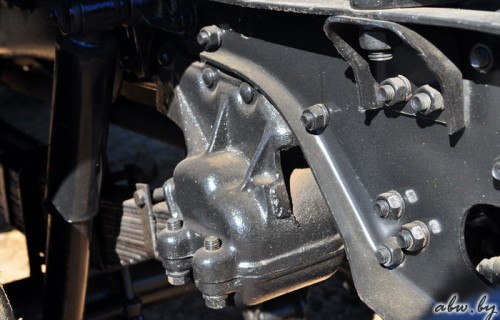

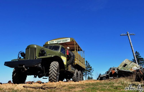

Для смягчения подвески убрали по три листа в рессорах, в задней балансирной подвеске планируется поставить еще и амортизаторы. Паспортная грузоподъемность машины 4000 кг уже не потребуется…
В планах замена шин на более мягкие трехслойные. «Дубовые» шины плохо проминаются при низком давлении, езда по мягким грунтам и грязи удаетсяплохо. На автомобиле уже стоят телескопические амортизаторы на переднеммосту, имеется вполне рабочая система централизованного регулирования давления воздуха в шинах. А вот ГУРа нет, но и его установка также в планах. Полная замена смазочных материалов и технических жидкостей улучшит эксплуатационные качества.

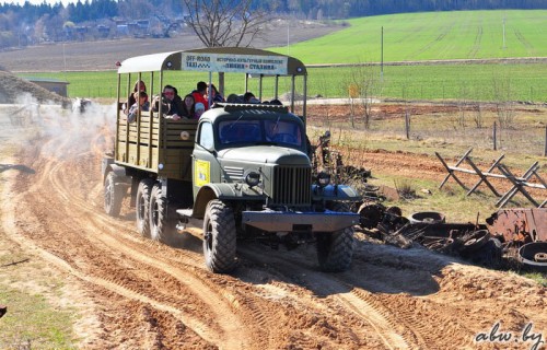

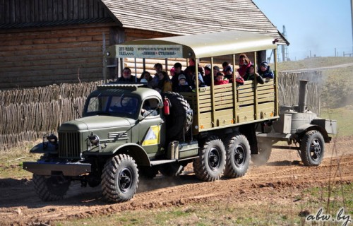

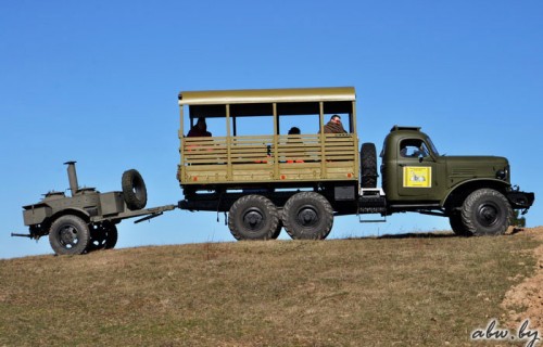

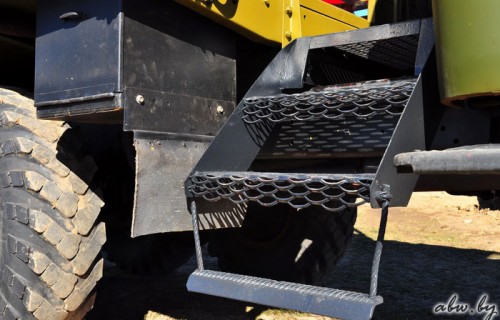

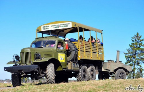

Грузовая платформа от ЗИЛ-131 встала как родная. Потребовалось лишь удлинить раму на 60 см и изготовить трап-лестницу за кабиной для посадки-высадки пассажиров. Доработка грузовой платформы сводилась к созданию силовой структуры и металлической крыши.

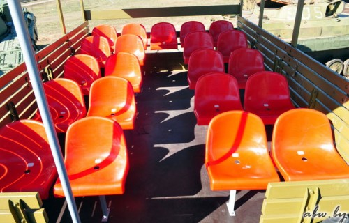

Вместо лавок установили пластиковые сиденья: всего 22 посадочных места плюс 2 в кабине. Заказали боковой тент от дождя. При переоборудовании соблюдали все нормы и правила. Ремонт закончили окраской машины в ящеричный зеленый цвет.
Сзади на раме есть фаркоп, чтобы таскать прицеп или полевую кухню, — такому тягачу многое по силам. Себестоимость его невелика — 9-12 тысяч долларов.
По серьезному бездорожью, к сожалению, поездить не удалось. Но я уверен, что этот туристический ЗИЛ заказчика не разочарует, ведь это же «Захар»!
