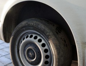

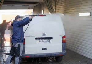

— Один из основных инструментов — брандспойт. Его используют в самом начале для того, чтобы сбить основной слой грязи. Профессиональный аппарат работает под огромным давлением, руку лучше не подставлять — порежет. При этом он очень экономный, на одну машину уходит несколько ведер воды.
Коврики — часть стандартной процедуры.
Второй этап — с помощью пеногенератора на автомобиль наносится специальное моющее средство. Оно легко справляется с трудносмываемой грязью. Главное не спешить, смытая раньше времени пена — деньги клиента на ветер.

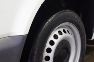

Моющее средство с остатками грязи смывают тем же брандспойтом. После хорошей химии на машине не остается никаких следов грязи, это можно проверить, проведя по кузову светлой тканью. Иногда мойщики придерживаются поговорки: «плохо помыто, зато хорошо вытерто». Но вытирание остатков грязи тряпкой неизбежно приводит к повреждению поверхности. Советую это контролировать.

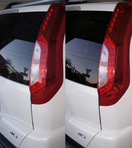

Теперь машина чистая, но мокрая. Исправляем это. Воду со стекол убираем силиконовым скребком и специальной салфеткой.
Кузов протирается искусственной замшей. Она отлично впитывает влагу, не царапает лак, не оставляет ворса. Одна такая салфетка стоит пять баксов.

Еще у нас есть множество специальных средств для обработки кузова, стекол и шин. Хотите, чтобы резина «горела»? Не вопрос.
